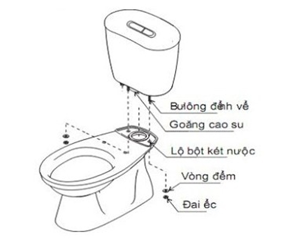

Bước 5: Đấu nối đường ống cấp nước vào két chứa
Để thiết bị có thể vận hành, hệ thống cấp nước là thành phần bắt buộc. Bạn tiến hành đấu nối dây cấp nước vào đầu van cấp ở phía sau hoặc dưới két nước. Trước khi siết đầu ren, hãy đảm bảo dây cấp không bị xoắn, nứt gãy và có độ dài phù hợp. Lắp đặt sai ren hoặc thiếu băng tan có thể gây rỉ nước liên tục, làm lãng phí tài nguyên và ẩm ướt sàn nhà.
Sau khi siết chặt các đầu nối, hãy mở khóa van nước nguồn để nước đi vào két chứa và quan sát xem có điểm rò rỉ nào dọc theo đường ống không. Trong trường hợp nước chảy vào két chậm, nguyên nhân có thể do cặn bẩn bám ở màng lọc van cấp, bạn nên tháo ra vệ sinh sạch sẽ hoặc thay thế dây mới nếu cần.
